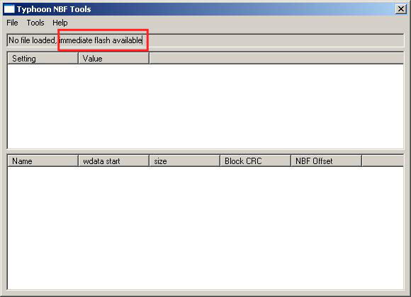

Conectati telefonul la PC prin intermediul cablului USB si asteptati sa fie detectat de Active Sync. Acum rulati programul TyphoonNBFTools.exe din arhiva atasata. Verificati daca v-a aparut mesajul "Immediate flash available" in fereastra astfel deschisa, ca in imagine:
/data/files/oldpubfiles/_forum/typhoonnbftools1.jpg

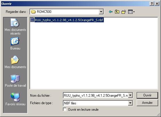

Dupa ce v-a aparut acest mesaj, in aceasta fereastra, selectati File/ Open NBF/ deschideti fisierul cu extensia ".nbf" pe care l-ati salvat anterior (C:\C500 ROM) ca in imagine:

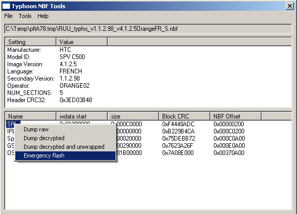

Dupa ce fisierul .nbf a fost incarcat, TyphoonNBFTools va afisa in sectiunea inferioara a ferestrei, un tabel cu date despre versiunea ROM-ului folosit. Dati click dreapta pe SPL (bootloader) si selectati "Emergency flash", ca in imagine:
/data/files/oldpubfiles/_forum/typhoonnbftools2.jpg

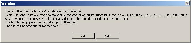

Cititi avertismentul si cand sunteti gata dati click pe "Yes"
/data/files/oldpubfiles/_forum/typhoonnbftools3.jpg

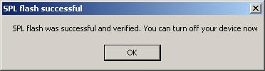

Dupa ce ati apasat "Yes" NU DECONECTATI CABLUL USB SUB NICI O FORMA !!! Va dura cel mult 30 sec.
Asteptati sa apara fereastra de confirmare
/data/files/oldpubfiles/_forum/typhoonnbftools5.jpg
URAAA!!! In acest moment operatia a reusit. Acum aveti un smartphone cu o versiune de bootloader mult mai permisiva. Astfel puteti instala versiuni anterioare de ROM (ca cea prezentata de mine: RUU_v0.995_OrangeFR_v4.1.2.5.exe), sau puteti sa faceti un backup de ROM fara probleme.
