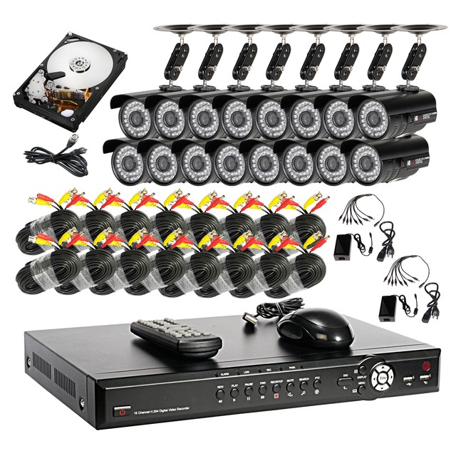

La noi cum mai toate produsele vad ca au garantie un an (oare ce s-a intamplat cu minim 2 ani garantie la produsele electronice -norma europeana
)... ma gandeam la asa ceva:
http://www.ebay.co.uk/itm/16-CCTV-Surveillance-Security-Waterproof-Cameras-1TB-HDD-H-264-NET-IP-DVR-System-/290677173764?pt=UK_CCTV&hash=item43adb5ae04
16 camere ar trebui sa fie arhisuficient pentru o casa la curte destul de mare...

E foarte bun sistemul ala, mai ales la pret are pt 16camere si DVR + HDD 1TB. Cred, totusi, ca iti va mai trebui cablu in plus, in fuctie de unde montezi sistemul, si un microfon, sau doua, daca vrei si sunet(Modelul ala de DVR are doar 2 intrari audio).
Calitatea video a camerelor nu este foarte buna, dar este acceptabila. Ca rezolutie e mai degraba VGA(0.5-0.7mp), si nu ma refer strict la camerele din setul ala, ci in general, la toate camerele de supraveghere, cel putin cele la preturi mici.
Mai trebuie aflata si rezolutia la care inregistreaza DVR-ul. La cele cu 4 canale, cam toate inregistreaza toate intrarile la D1 (720x478 pt NTSC si 720x576 pt PAL), dar marea majoritate a celor cu 8 canale(posibil si 16, nu am testat niciunul) inregistreaza doar semnalul de la primele 2 intrari la D1, restul fiind inregistrate la rezolutie CIF(360x240 pt NTSC sau 352x288 pt PAL). Exista modele de 8 canale(poate si de 16ch) care inregistreaza toate intrarile la rezolutie D1, dar la un framerate mai mic.
Sunt multe de aflat si cu sistemele astea de supraveghere cand vrei sa te apuci de unul. Eu am montat prima data un sistem simplu cu 2 camere si un DVR in magazinul unui var, fara sa aflu prea multe. Acum 1 an si ceva am aflat mai multe cand am pus un sistem de 8camere + 3microfoane in magazinul unui prieten.

@Cint Kit pe care-l mentionezi tu nu este o solutie acum, el fiind depasit tehnic de cel putin doi ani. Camerele sunt la 420 TVL, adica mult prea slabe. Instalez sisteme de supraveghere video de cativa ani si situ ce spun. Uitandu-ma la caracteristicile tehnice pot spune ca solutia aleasa de tine este mult prea scumpa. In plus, chiar daca intr-adevar garantia in Romania poate fi de doar un an, este bine si asa. Am avut multe surprize cu camerele pe senzor CMOS sub 600TVL , in sensul in care din 16 cate contine kitul aproape garantat 2-3 nu merg. Cred ca in tara poti gasi ceva echivalent la un pret mult mai bun.
@Relu, exista DVR-uri de 8 canale cu FULL D1 (200FPS/D1) sau FULL WD1 (200FPS/WD1-960H) la preturi decente in functie de producator si model 300-800 ron.

La data cand a postat Cint, setul era undeva la 500usd(pana in 600, era oferta), pret chiar foarte bun, la noi doar pe cele 16camere dadeai atat, iar setul are si DVR, hard de 1tb, sursa de alimentare si cabluri de 30m pt fiecare camera. Acum vine undeva la 2400lei(plus vreo 600lei la vama), care tot e bun. La noi sa zicem 1600lei camerele, 800lei dvr-ul si ai ajuns la suma asta(fara vama). Mai pui hardul vreo 300lei, 250lei cablurile, inca vreo 300 sursa de alimentare+cablu+mufe, mufe bnc, etc. Deci luand setul tot reduci totalul suficient cat sa ai bani de alea 2-3 camere care poate nu functioneaza.
La partea cu senzorul camerei, depinde mult de camera. Poate sa aiba sensor de 600, 700linii, dar procesorul din ea prea slab sa duca atat si tot ca una de 420linii vede. Am patit eu asta, si am dat pe camere destul, plus ca una s-a dus dreaq dupa 2luni, iar alea de 100lei/buc inca merg perfect dupa 1an 6luni(~). Toate sunt facute in China, indiferent de unde le iei. Plus ca am vazut in hypermarket cand schimbau camere, e ditamai carcasa sa te sperie si in ea e o camera micuta, care sigur nu are mai mult de 420linii. La un magazin Billa chiar mi-a zis unul din agentii de paza ca sunt camere de 100lei/buc. Deci....
