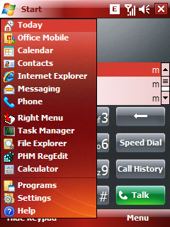

Screenshoturi WM 6.1 Professional HTC Tornado
Memorie interna disponibila: ~12MB
Memorie RAM dispnibila: ~ 25MB

. MW Liker
71 mesaje
din 29/01/2008
06 aprilie 2008, 23:15:31
Ce bine ca ai postat tu detaliile despre memorie. Si jocurile de pe WM 6.0 imi merg perfect pe WM 6.1 Pro. Maine o sa va anunt si in prinvinta IGO-ului.
