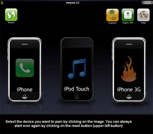

- Lanseaza aplicatia winpwn si iti va aparea urmatoarea imagine
Apasa pe imaginea care reprezinta dispozitivul tau. In cazul acestui tutorial apasa pe Iphone 3G. In urmatoarea imagine va trebui sa alegi ce firmware vrei sa instalezi 2.0, 2.0.1, 2.0.2 asta in functie de ce firmware ai ales la inceput cand ai downloadat cele 3 softuri necesare pentru jailbreak . Dupa ce alegi apasa butonul verde next aflat in coltul din dreapta jos.

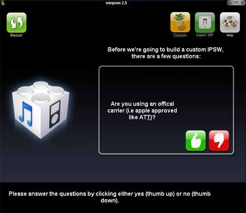

Vei fi intrebat daca folosesti un operator de telefonie autorizat, daca vreti sa il folositi in Romania la operatorul orange selectati Orange Romania.
ACEST PAS ESTE OBLIGATOR DACA NU VA-TI DECODAT TELEFONUL!!!
Si selecatai nu daca v-ati decodat deja telefonul.

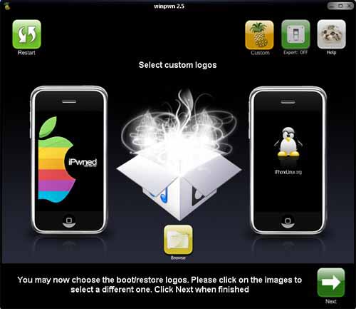

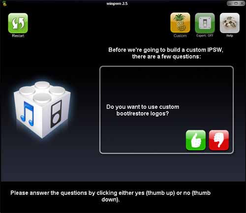

Esti intrebat daca doresti sa ai o alta imagine atunci cand pornesti telefonul sau cand acesta intra in modul restore. Vom alege optiunea DA apasand butonul verde.

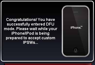

Dupa finalizare softul este salvat in My Documents sub numele de Custom-iPhone1,2_2.x.x_xxxxx_Restore.ipsw- In urmatoarea etapa esti asistat pentru a intra usor in modul DFU ( Device Firmware Upgrade ).

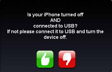

Esti intrebatdaca telefonul tau este conectat la USB si totodata inchis. Daca nu va trebui sa-l conectezi si cu el conectat sa il inchizi. Odata ce s-a inchis poti trece la pasul urmator apasand butonul verde.

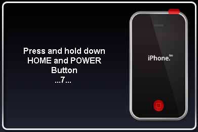

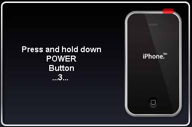

Va trebui sa tii apasat butonul de pornire timp de 5 secunde dupa care va aparea urmatoarea imagine:
Dupa cele 5 secunde tineti apasat si butonul de meniu(cel din centru) pentru 10 secunde, pana se va schimba imaginea.

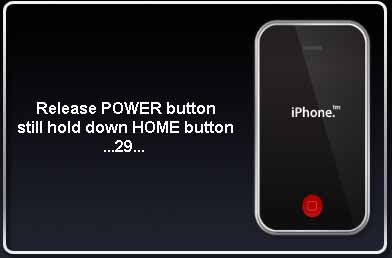

In momentul in care apare aceasta imagine elibereaza butonul de pornire dar mentine in continuare butonul meniu apasat timp de inca 10 secunde cand va trebui sa apara urmatoarea imagine :
Daca a aparut aceaqsta imagine elibereaza si butonul meniusi asteapta pana cand pe ecranul telefonului tau apare o imagine care iti confirma ca poti restaura noul soft.
