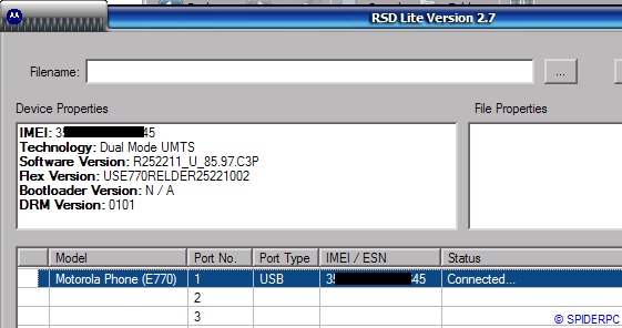

- Deschideti RSD. Daca telefonul a fost detectat, in lista apare modelul, portul, codul IMEI, starea in care se afla telefonul, etc. si puteti continua.

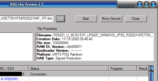

- Apasati butonul ... si selectati softul (fisierul ales trebuie sa fie in format SHX sau SBF).
ATENTIE! Softul trebuie sa fie compatibil cu versiunea de bootloader a telefonului. De exemplu, chiar daca stiti ca softul e pentru E770 trebuie sa verificati daca e compatibil si cu versiunea de bootloader. Pentru E770 sunt 3 versiuni de bootloader: 0.6.7.1, 0.6.8.1 si 0.6.8.4. Daca un model E770 are versiunea de bootloader 0.6.8.4 si incercati sa puneti soft pentru 0.6.7.1, riscati sa va deteriorati telefonul. Pentru a afla ce versiune de bootloader are telefonul procedati astfel: inchideti telefonul apoi tineti apasate tastele * si # si apasati tasta de deschidere a telefonului (cea rosie, de obicei) pana apare o imagine asemanatoare cu aceasta:
Ca sa iesiti, inchideti telefonul si deschideti-l normal. - Daca softul selectat e un fisier valid, la File Properties apar date despre el:
