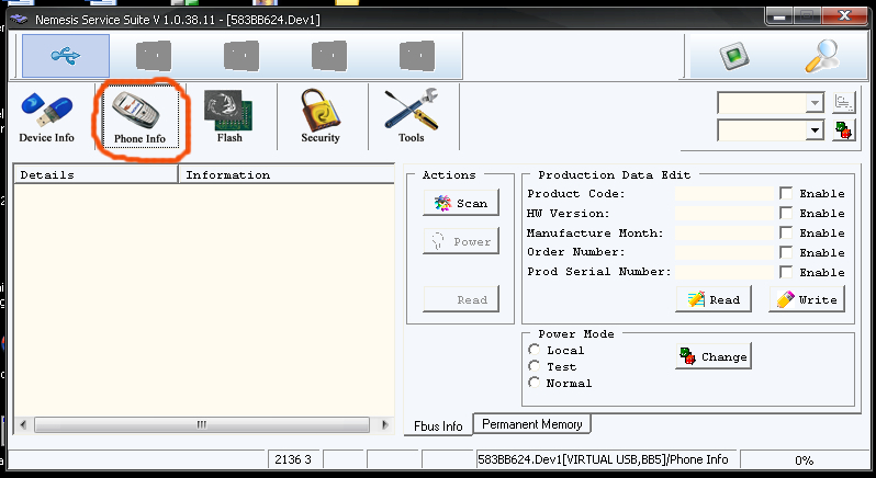

Stiu ca acest tutorial mai circula sub diverse forme pe internet dar am observat ca niciunul nu mentioneaza un lucru foarte important. Acela ca nu toate versiunile de NSS (Nemesis Service Suite) vor putea efectua operatiunea de resetare a life timerului pe toate modelele; de aceea am facut din nou un tutorial in care am inclus NSS103814 NSS103811 NSS10383 .
Deoarece eu am incercat versiunea NSS103814 pe un Nokia N80 si nu a mers am gasit versiunea NSS103811 care a fost perfect functionala.
Instructiuni resetare life timer nokia:

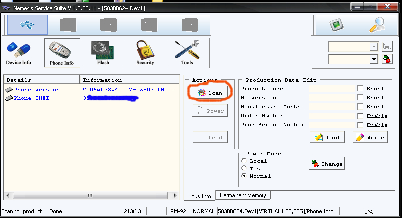

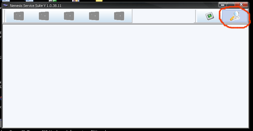

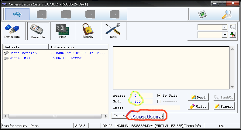

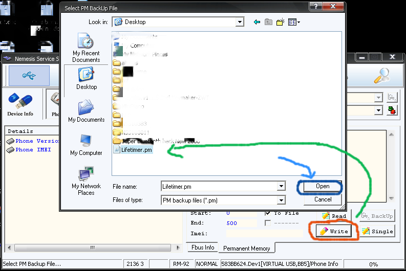

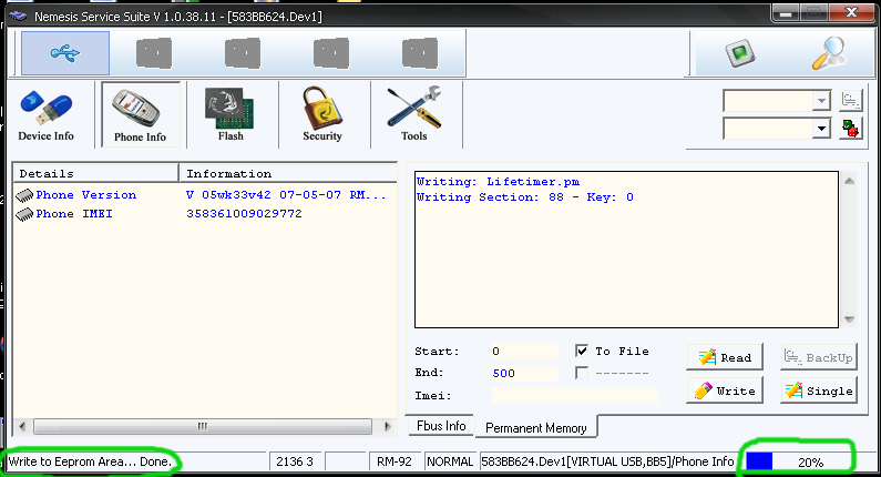

Iar dupa 2-3 secunde asa ar trebui sa va afiseze NSS-ul (asta in cazul in care versiunea de NSS va identificat telefonul fara nicio eroare. Daca nu..incercati alta versiune de NSS.) Dupa ce operatiunea s-a desfasurat conform imaginii de mai jos deconectati telefonul, restartati-l si formati *#92702689# si veti avea 000000:00
/data/files/oldpubfiles/kb/life_timer/f_Image6m_b55b81f.jpg
Aditional, cosmo1 a adaugat:
Astepti sa ajunga pana la 20%, scoti cablul din telefon, stingi si aprinzi telefonul si tastezi *#92702689#.
