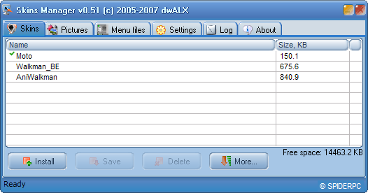

- Deschideti Skins Manager si asteptati cateva secunde pentru ca memoria telefonului sa fie parcursa pentru cautarea skinurilor instalate. In fereastra Skins vor aparea skinurile instalate. Cel bifat este cel activ si nu este recomandat sa il stergeti.

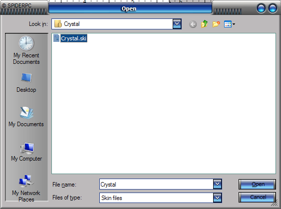

Pentru a instala un skin nou, apasati butonul Install. Apare fereastra SKI patches la care va recomand sa apasati OK fara nicio modificare a optiunilor daca nu sunteti familiarizat cu comportamentul skinurilor pe telefon. Dupa ce ati apasat OK intrati in folderul skinului, selectati fisierul cu extensia SKI si apasati Open (retineti ca skinul e un folder cu mai multe fisiere; asa ca, atunci cand il descarcati de pe internet, va trebui sa il dezarhivati).

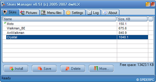

Instalarea va dura in functie de cat de mare e skinul. Dupa terminare skinul va aparea in fereastra Skins. - Apasati butonul More... si alegeti Restart phone si apoi puteti inchide programul.
