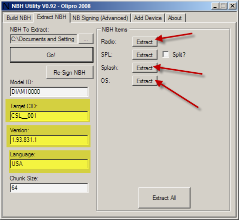

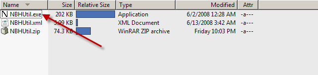

- Pentru inceput aveti nevoie de OliPro's NBH Util(0.92 merge pentru Diamond).

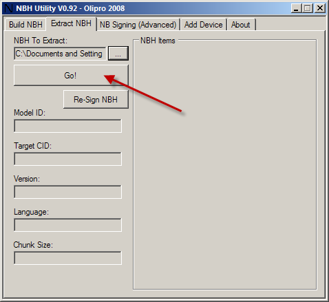

- Porniti programul, si va duceti la TAB-ul "Extract NBH"

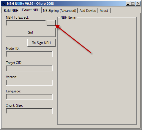

- Selectati fisierul nbh din ROM-ul/Radio care urmeaza a fi scris si apasati GO.

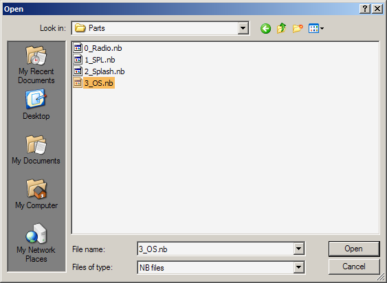

- Extrageti componentele de care aveti nevoie Radio/Splash/OS. Daca aveti si SPL acolo il puteti ignora. Pentru asta exista HardSPL.
- Tineti cont de Target CID, Versiune, Limba si Chunk Size marcate cu galben mai sus.

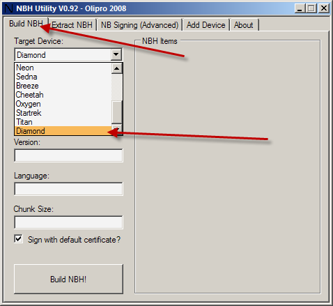

Atentie Model ID-ul este setarea problematica aici. Daca scrie DIAM10000 si voi aveti DIAM300 nu e bine deloc. - Duceti-va pe TAB-ul Build NBH si selectati Diamond ca Target Device:

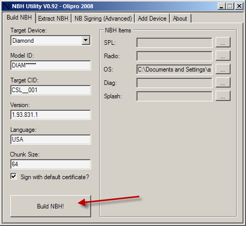

- Fiti atenti la cum Model ID e presetat la DIAM*****. Stelutele permit orice versiune de Diamond.

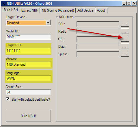

- Schimbati Target CID, Versiunea, Limba si Chunk Size la valorile pe care le-ati notat. (spatiile marcate cu galben)
- Selectati fiecare componenta salvata in elementele NBH.

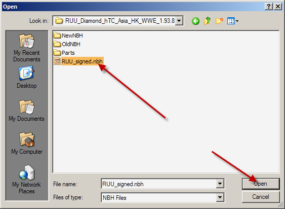

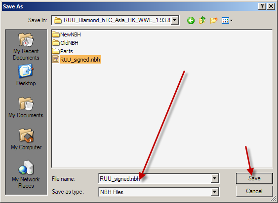

- Click pe Build NBH si salvati fisierul ca RUU_signed.nbh intr-un folder la alegere si folositi CustomRUU.exe pentru a-l scrie pe PDA.
