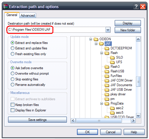

  • Extrageți JAF1.98.64.rar mirror în C:\Program Files\ODEON\JAF și confirmați suprascrierea tuturor fișierelor
  • Extrageți JAF1.98.64_fix.rar mirror în C:\Program Files\ODEON\JAF și confirmați suprascrierea fișierului JAF.exe

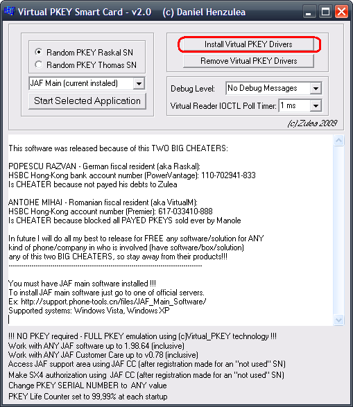

  • Executați Virtual_PKEY_v2.exe, apăsați butonul Install Virtual PKEY Drivers și apăsați de fiecare dată Continue Anyway
    /data/files/oldpubfiles/kb/_saved2/20090910_jaf2.png

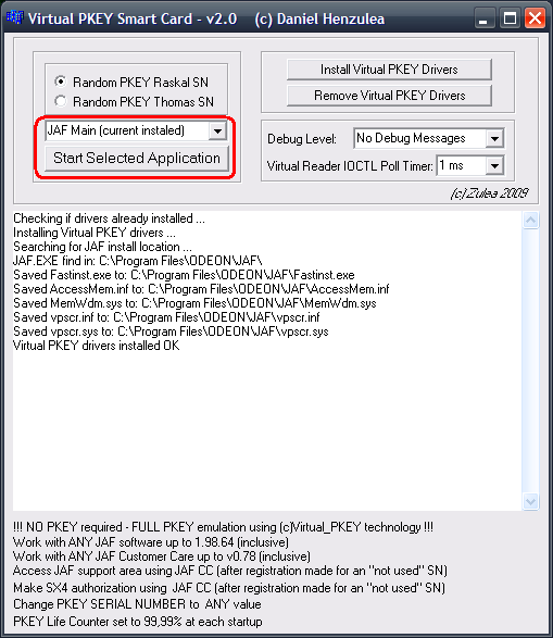

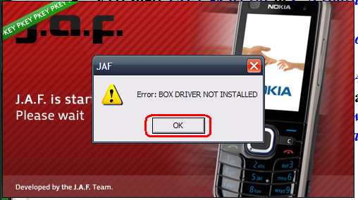

  • Apăsați butonul Start Selected Application și apăsați OK când apare Error: BOX DRIVER NOT INSTALLED
    /data/files/oldpubfiles/kb/_saved2/20090910_jaf3.png
    /data/files/oldpubfiles/kb/_saved2/20090910_jaf4.png

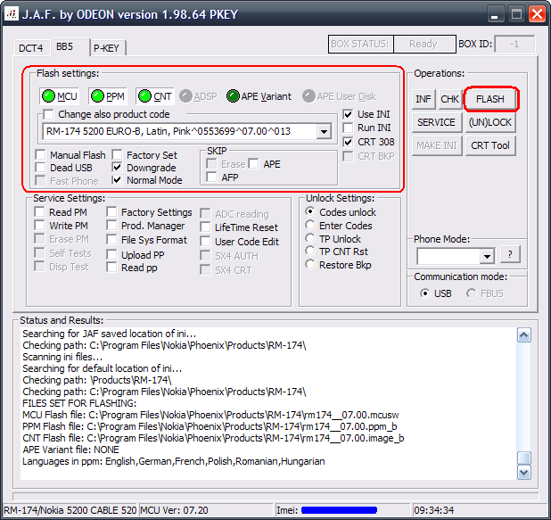

  • Selectați tabul BB5, lăsați Normal Mode și CRT 308 selectate și selectați în plus Downgrade și la final Use INI. Acum apăsați FLASH si confirmați cu OK
    /data/files/oldpubfiles/kb/_saved2/20090910_jaf5.png

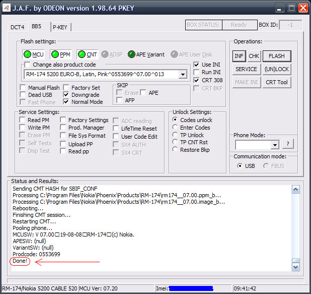

  • Așteptați...
  • Când apare mesajul Done! și telefonul este pornit ați efectuat cu succes downgrade firmware-ului
    /data/files/oldpubfiles/kb/_saved2/20090910_jaf6.png

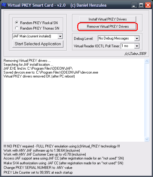

  • Închideți fereastra J.A.F by ODEON version 1.98.64 PKEY si apasați butonul Remove Virtual PKEY Drivers
    /data/files/oldpubfiles/kb/_saved2/20090910_jaf7.png

Are cineva idee ce se intampla in situatia urmatoare:
Dupa ce am ales Start Selected Application nu am primit eroarea "BOX DRIVER NOT INSTALLED" ,ci am primit o eroare afisata in log "Insert Virtual Pkey Card" sau in cel mai bun caz mi s-a deschis JAF_ul dar cu eroarea "P-key dongle not detected.Please insert active dongle." dupa care nu se mai intampla nimic.
Am incercat de vreo 4-5 ori ,acelasi rezultat :)
