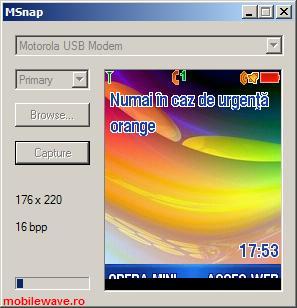

4. Alegeti modemul telefonului si apasati butonul Capture. Procesarea dureaza cateva secunde, oricum veti vedea progresul:
5. Rezultatul va fi un fisier PNG. Pentru a vizualiza screenshotul mergeti in folderul aplicatiei.

- Daca vi se pare ca Msnap nu captureaza intregul ecran, e doar un bug de display. De fapt, aplicatia captureaza intregul ecran:
Acest tutorial a fost testat cu succes pe Motorola E770. Iata cateva screenshoturi:
