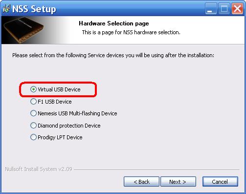

1. Instalați NSS în mod "Virtual USB Device".
/data/files/oldpubfiles/kb/nokia_security_code/NSS.JPG

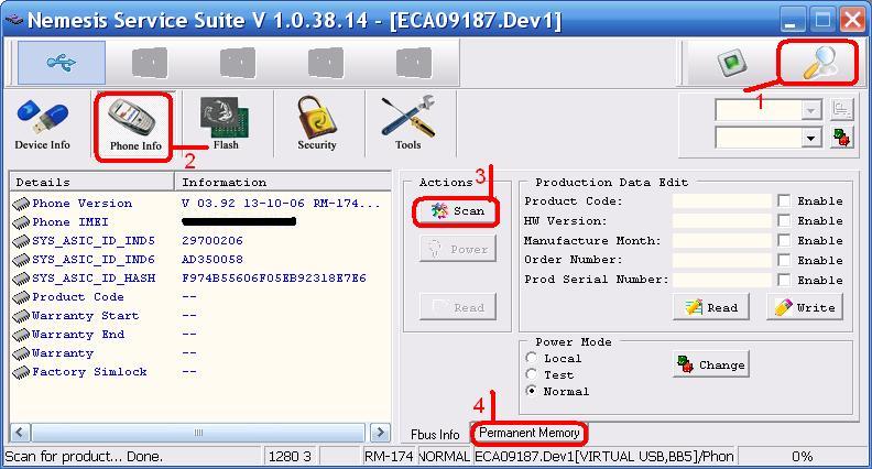

2. Porniți NSS.
3. Apăsați pe butonul "Scan for new device" ilustrat cu o lupă.
4. Apăsați pe butonul "Phone Info" ilustrat cu un telefon (Nokia 6600).
5. Apăsați pe butonul "Scan".
6. Selectati fila "Permanent Memory".
/data/files/oldpubfiles/kb/nokia_security_code/tutorial_1.JPG

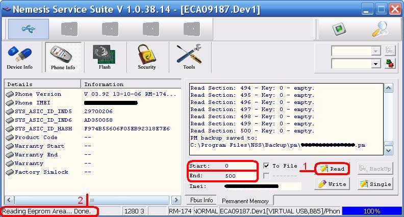

7. Verificați dacă pentru "Start" este pusă valoarea "0", pentru "End" valoarea "500\" și apăsați pe butonul "Read".
8. Așteptați până când scrie "Write to Eeprom Area... Done".
/data/files/oldpubfiles/kb/nokia_security_code/tutorial_2.JPG

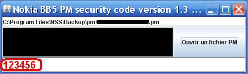

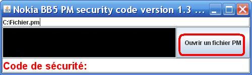

9. Porniți "Nokia BB5 PM Security code 1.3 by z1z1.exe
10. Apăsați pe butonul "Ouvrir un fichier PM", navigați la directorul "C:\\Program Files\\NSS\\Backup\\pm\\" și deschideți fișierul ce are numele de forma imei_telefon.pm Ex: 123456789012345.pm
/data/files/oldpubfiles/kb/nokia_security_code/tutorial_3.JPG
11. În colțul din stânga jos vă va apărea codul de securitate al telefonului scris cu font roșu.
/data/files/oldpubfiles/kb/nokia_security_code/tutorial_4.JPG
A fost testat cu succes pe mai multe telefoane.
